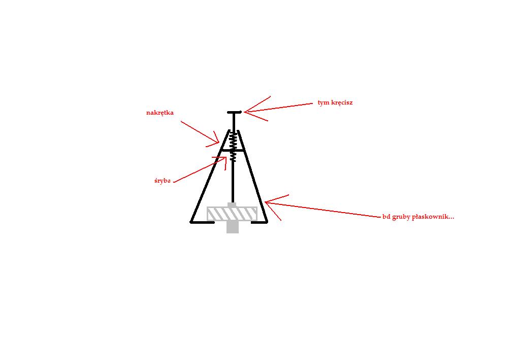

w charcie ten simmering nie jest pod sprzęgłem tylko pod taka zębatką małą i mam problem bo kuźwa nie mogę jej ściągnąć troszkę poklepałem młotkiem ale nic. Nie próbowałem mocno walić bo jeszcze coś bym spieprzył. A więc teraz pytanie: Jak się ścigą tą zębatkę i czy trzeba ściągać sprzęgło żeby ją ściągnąć???
http://www.polskajazda.pl/Profil,Romet,Chart,210,WSK,125/33324:)
http://klublockerz.cba.pl/index.php
 Temat postu: Re: [Chart] Problemy po szlifie cylindra
PostWysłany: Sob Maj 09, 2009 10:29 am
Ściągnij sprzegło będzie wygodniej. A zdejmujesz bardzo łatwo, robisz ściągacz taki jak namalowałem.
