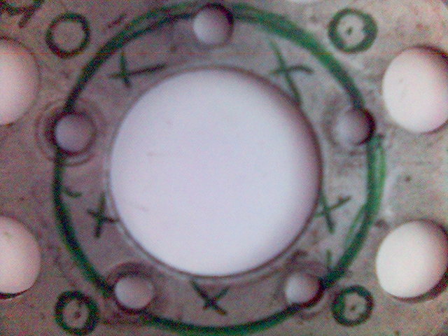

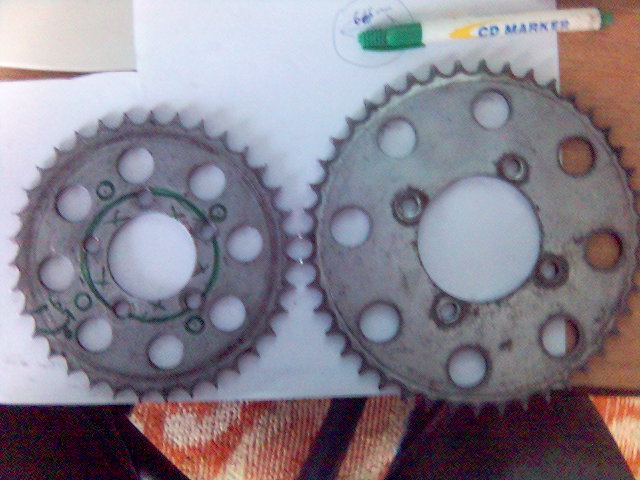

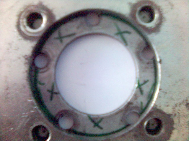

Cześć wiem że był już taki temat ale teraz wpadłem na pomysł żeby przerobić oryginalna zębatkę z komara,ogara205,kadet itd. tak żeby pasowała na mocowanie w charcie.
A więc tak znalazłem jakąś starą zębatkę z komarka i postanowiłem najpierw na niej spróbować to zrobić. :|
Zdjęcia jak by to miało wyglądać na razie tylko wyrysowałem a w poniedziałek postaram się zabrać do roboty. :>
Oryginalnie średnica otworu w komarze jest 43,5mm a w charcie 64,5mm no i trzeba będzie roztoczyć na taką samą średnice.
No i też trzeba będzie nawiercić nowe dziury na śruby.
To jest niestety zębatka 35zębów ;[ tylko trochę za mało i będzie się strasznie wolno zbierał ale nie będę na niej jeździł dużej niż parę dni bo stan zębów nie jest najlepszy ale na próbę będzie, a jeśli pomysł wypali kupuje nową zębatkę 40z albo trochę mniejszą w zależności jak będzie na tej.
Tylko teraz mam mały problem bo nie wiem jak jest z przełożeniem i czy wał i inne podzespoły nie ucierpią przez założenie mniejszej zębatki :/

Zaczął bym od tego, że obie zębatki nadają się na śmietnik. Tak przynajmniej wynika z zdjęć, ta poprawej może i by jeszcze pojeździła. Nie ma co wsadzać gównainych zębatek dużo hałasu jest od tego i przy gwałtownym ruszaniu się jaja z łańcuchem dzieją.
