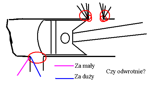

O te kąty chodzi? Bo naprawdę nie mam zielonego pojęcia...
PS Tulei nie mam zamiaru wybijać

Z tymi kątami to trochę inna sprawa. To co pokazane jest na rysunku, też ma pewien wpływ na osiągi, ale mniejszy. Chodzi o ilość stopni obrotu wału korbowego, przy których każde z okien jest otwarte/zamknięte. To trochę inna bajka. Katy które widać powyżej da się poierzyć kątomierzem i kawałkiem listewki, do tych które opisuję potrzebny jest specjalny rodzaj kątomierza zakładany na wał - do wykonania we własnym zakresie.

Aha, dzięki. Czyli chodzi o to, że nie tak rozmieszczone są te okna wzdłuż tulei?

okna są po prostu za nisko lub za wysoko, o to chodzi mówiąc w uproszczony sposób...
