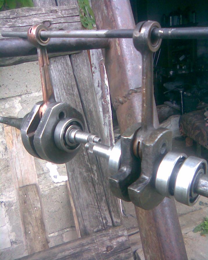

wał w 3-biegowym jest zupełnie inny niż w 2-biegowym(widać na foto),a skrzynia 3-biegowa jest choć odrobinę mocniejsza czy to taki sam syf jak 2-biegowa? zamówiłem taki korbowód: http://moto.allegro.pl/item1182560970_r ... d_kpl.html jest on coś wart? no i chcę założyć gaźnik od simsona 16mm od s51 ze zmienioną dyszą ,czy taki wystarczy do tego zestawu? i dam dyfuzor(ten co mam na foto w awatarze) :D jeśli się skrzynia posypie to przełożę cylek do silnika charta( mam akurat prawie cały silnik). co o tym myślicie? da radę pojechać 70 km/h? <cfaniak>

Skrzynia w 019 jest dużo gorsza niż 2 biegowa, powodzenia
