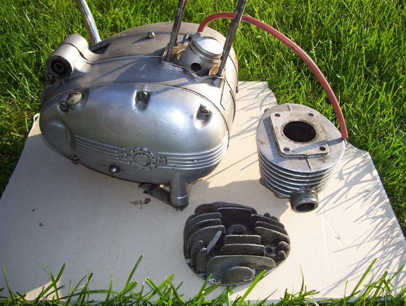

proszę o pomoc-czym może być spowodowany brak iskry w silniku s38-napięcie jest lecz brak iskry i kabla od gaszenia-skąd go wyprowadzić-a i nie odskakuje kopka?macie może jakieś schematy?pomocy-zdjęcie silnika z którym mam problemy

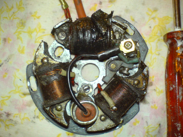

a właśnie nie trzyma ani 0 ani 1 ale na 2 jest cały czas i sprężynka ciągnie-czyli dobrze?a i kopka nie odskakuje-musze pewnie rozpołowić silnik co?robie to pierwszy raz więc prosze o pomoc-zdjęcie zapłonu

Ojej!! zarobion Nie wygląda to najlepiej. Cewka to jak po pożarze. Radziłbym zainwestować w inny zapłon, a przynajmniej w cewkę.
Przewód do gaszenia silnika powinien być przylutowany do cewki wraz z kabelkiem idącym do przerywacza. Miejsce to zaznaczyłem białą strzałką. Ewentualnie, żeby nie lutować to możesz przykręcić ten przewód wraz z innymi śrubką w miejscu zaznaczonym żółtą strzałą.
Działanie biegów jest takie jakie być powinno, a w sprawie kopajki to nie wiem, nie pamiętam dokładnie jak tam jest zrobione, ale najpewniej pękła lub spadła sprężyna - obawiam się że bez rozpoławiania się nie obejdzie.

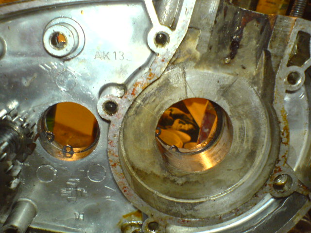

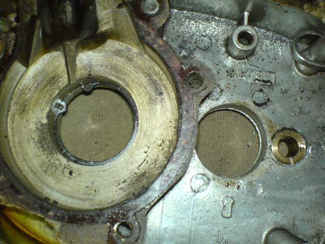

jeszcze jedno-na co należy zwrócić uwagę przy remoncie silnika-co należy wymienić?bo chyba zostawie sobie ten silnik-wyremontuje i będę wiedział co mam-czy jeżeli założe tłok po 1 szlifie to z cylindrem musze też coś robić?
czemu na tym moim silniku na bokach jest taki napis a w necie takiego silnika nie spotkałem-zawsze pisze s38 bądź predom czy dezamed?co jest?jak powinno chodzić w nim sprzęgło-powinienem je rozsprzęglić ręką przy silniku czy idzie dość ciężko?wydaje mi się że to jakiś składak i nic do siebie nie pasuje!ma ktoś może zdjęcie takiego samego silnika-prześlijcie

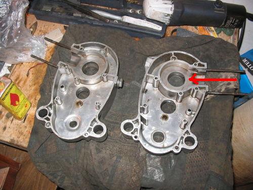

w tym miejscu gdzie strzałka mam taki lejek-czy to powinno tak być?nas tym zdjęciu tego nie ma bo jest zapożyczone
już chyba wiem co jest grane-na jednym karteże wybita jest cyfra 1/1 a na drugim 1/3 czy to coś znaczy-czy mogą to być dwa różne kartery-nie przeszkadza to w niczym?
tak wyglądają moje kartery-czy wszystko z nimi ok?czy ten lejek tak musi być?

Te lejki to ja nie wiem co to ma być... W żadnym ze swoich silników czegoś takiego nie miałem.
Przy remoncie zwracasz uwagę na wszystko co jest zużyte. Stan karterów (czy nie są gdzieś popękane, powyszczerbywane), wał (czy jest prosty, luzy na korbie, gwinty - jeśli coś z nim nie tak to najlepiej nowy lub regeneracja), dalej oglądasz dokładnie wszystkie tryby skrzyni, czy nie mają powyłamywanych zębów, czy nie są zbyt wytarte, dajesz nowe łozyska na wał i wałki skrzyni, nowe uszczelniacze, nowe tarcze sprzęgła, z Twoim zapłonem też wypadałoby coś zrobić. Tłoka się nie szlifuje, tylko cylinder ewentualnie, a tłok trzeba kupić nowy na odpowiedni nadwymiar. Podobnie pierścionki. Oczywiście wymieniasz sworzeń, segery, nieraz trzeba głowicę wymienić lub ją delikatnie splanować dla wyrównania. Wszystko ładnie czyścisz, składasz do kupy, dobrze uszczelniasz, skręcasz i jest szansa że będzie OK. To jest minimum, żeby powiedzieć że silnik jest po remoncie.
To że na pokrywce jest jakiś inny napis to nie ma najmniejszego znaczenia. Nie wiem za bardzo od czego to zależy, ale te pokrywki są zupełnie zamienne, niczym się nie różną, a silniki takie robili przez ok 15 lat więc mogą być różne napisy.
Nie wiem czy te oznaczenia na karterach świadczą o tym że pochodzą z różnych kompletów ale jesli tak to kicha.

Jeśli koniecznie chcesz zdjęcie to proszę bardzo:
