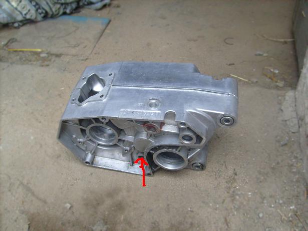

zeby nie zaczynac nowego tematu tutaj jeszcze popytam. własnie rozpoławiam silnik ponieważ cieknie mi olej z tego wałka co sie biegi zmienia z lewej strony. czy od wewnątrz jest jakas uszczelka lub simering?? jesli tak to jak by ktos znal jego wymiary to bym był bardzo wdzieczny:)

Chodzi ci o wodzik? Ja tą dziurkę mam zaślepioną taką kopułką (od strony zapłonu chyba). Simer ba być przy kosie, przy wałku chyba nie.

Z TĄD MI CIEKNIE OLEJ. I PYTAM SIE CZY JEST TUTAJ JAKAS USZCZELKA? LUB JAKIS MAŁY SIMERING??:)) pOZDRAWIAM
--------- Wto Lip 27, 2010 10:58 am Połączono ---------
sorki za duże litery capslock mi sie właczył i nie zauwazyłem.
Simering 12X22X7
