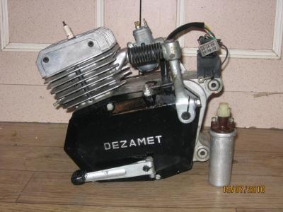

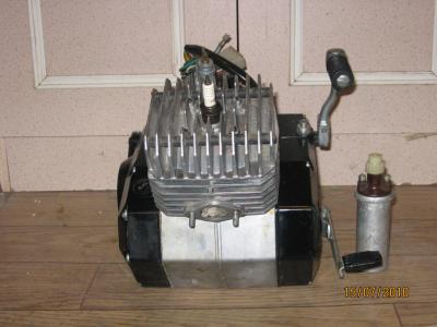

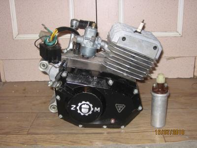

Witam wszystkich forumowiczów...a więc:
Wypatrzyłem na allegro nieużywany silnik z magazynów Dezamet ,ale budzi on we mnie pewne wątpliwości.Jest to 027 tylko boczne kartery są pomalowane na czarno ,co mnie trochę dziwi bo wydawało mi się ,że oryginalne są srebrne bez lakieru,a tylko niektórzy właściciele je przemalowują . Nie mam zielonego pojęcia czy dezamet produkował też silniki z czarnymi karterami dlatego liczę na waszą opinię i wiedzę. Po prostu chcę mieć obiektywną pewność ,czy to nieużywany silnik do charta.

Nowsze silniki 027 posiadały dekle, malowane fabrycznie proszkowo na czarno.
Są to silniki serii pierwszej (027.1.xxxxxxx), wyposażone w: Czarne pokrywy, gaźnik bing 1/14/206, inny wałek główny skrzyni (ruchoma, wymienna płetwa napędu prędkościomierza), i chyba wtedy też zmienili zabezpieczenie kosy biegów (z zawleczki na seger - bądź odwrotnie).
