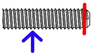

Pilniczkiem i później nakręcić? Tylko muszę sobie skombinować taką nakrętkę.
Jeśli chodzi o narzynkę to mam M8x1.25 a tam jest chyba M8(czyli M8x1).
A jak zarówno w przypadku użycia narzynki jak i nakrętki "trafić" w obecny gwint, żeby go nie zniszczyć?
Co do zmiany wału to jest to rozwiązanie, ale traktuje je jako ostateczne. :D
Poniżej przedstawiam rysunek gwintu, gdzieś do wysokości zaznaczonej kolorem czerwonym gwint jest uszkodzony.
A nie ma jakiegoś takiego urządzenia, żeby nałożyć go na gwint na "środku" gwintu (niebieska strzałka) i przeciągnąć go do końca. Wtedy jest pewność, że "trafię" w gwint.

Ja o taki nie słyszałem przyrządzie (za łatwo by było) ale gwint jest zaklepany (zgięty na bok) czy go nie ma czy jak? Ewetualnie tokarz zostaje bo on chyba może ci to nożem właśnie od środka może wyrównać.

Gwint był delikatnie zaklepany, a teraz jest spilnikowany :)

Ale troche na początku go jest ? Jeśli tak to narzynka nie zepsuje starego gwintu :)

Jak nie masz dużo możliwości to może spróbuj (ale zaraz bedą pisać że tak nie bo coś ale może wyjdzie jak sie postarasz) jakimś cienkim śrubokrętem i lekko (naprawde) młotkiem najlepiej gumowym napukuj ale coś podłuż by wałka nie skrzywić i spróbuj tak to wypukać by stary gwint przypominało zrób też takie nacięcie w tej dolinie gwintu by nakrętke nakręcić. Po tym pierwszy raz dość ciężko może się nakręcić ale potem powinno być dobrze. A i jeszcze jedno spróbuj najpierw próbe zrobić na jakiejś śrubce.
