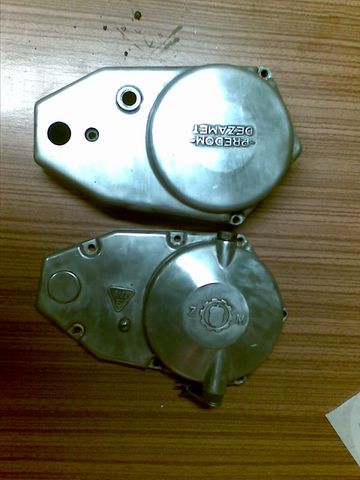

Witam!
Co o tym sądzicie?
Zdjęcie211 [].jpg [ 35.85 KiB | Obejrzany 5689 razy ]

2 porysowane delkle.. Nic więcej nie widzę.

A nie jest? Same rysy... Polerką nazwać tego nie można. Trochę samokrytyki chłopie.

tak trudno się domyśleć że trzeba czymś drobniejszym niż te 800 wodne? 2000 i jechana.... potem filc, wiertarka i polerka... to jest logniczne,.... btw google nie gryzie

To tylko mala polerka :/ Na twoim miejscu zrobl bym teraz tak :
Papier 600
1000
1200-1500 wodny
pasta polerska AutoMax 4,50zł ;)
i powino byc ładnie ;)
