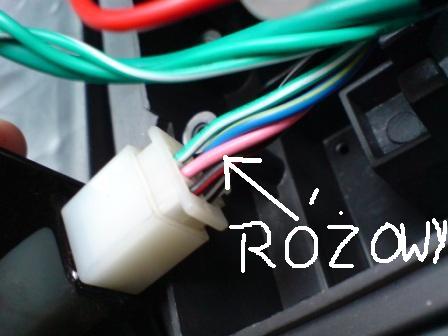

Dodałem zdjęcia tego modułu który znajduje się obok akumulatora. Czy to ten kabelek który mam odpiąć? Jeśli tak to czy coś może się stać po jego odpięciu poza tym że powinienem szybciej jechać skuterem.

idź po tym kabelku w głąb tam powinien być gdzieś łączony. Jedyne co się może stać to nie odpali lub nie będzie jakiegoś światła,sygnału dźwiękowego itd.Po podłączeniu go spowrotem wszystko w wróci do normy.Ale to na bank jest blokada bo to kabel o czujnika prędkości koła.

Dzięki na pewno sprawdzę. A jak nie jest łączony to co wtedy? No chyba że musi być gdzieś połączony.

Tak więc jak powiedziałem tak zrobiłem.
Top Speed na odcinku 130m z podpiętym modułem 54km/h
Top Speed na odcinku 130m z odpiętym modułem 62km/h
