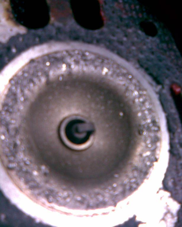

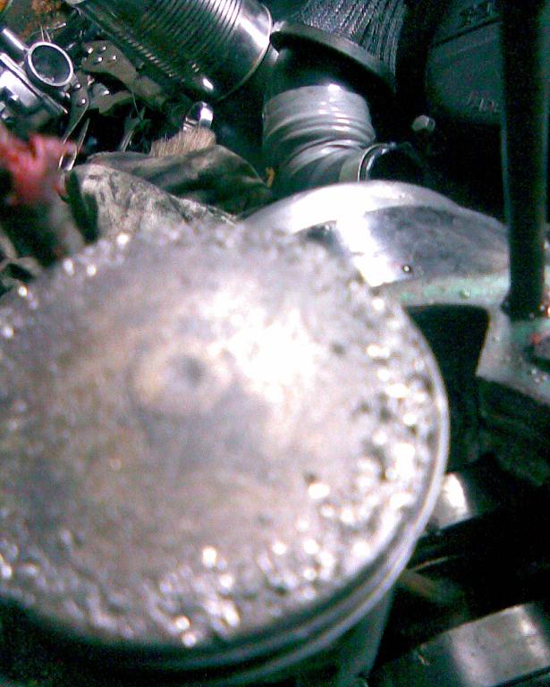

elo,Mam Hondę MBX 80 (HC04) i mam taki problem: wykruszyło się denko tłoka i opiłki dostały się do wału który się zatarł an łożysku <sciana> nie wiem z kąd to się bierze że tłok się rozpada :( tłok nie jest oryginalny,od szlifu zrobiłęm dopiero 600km czyli go dotarłem wałśnie i muszę znowu go wymienić.Na głowicy też są oznaki takiego jakby obijania.... Czy u was też takie coś występowało? czy to jest wina taniego tłoka (80zł) czy somoróby dyfuzora? luknijcie na foto jak to wygląda i podpowiedzcie mi o co w tym chodzi? pozdro :]
a tłok to taki kupiłem: http://moto.allegro.pl/item1150074562_t ... _2_00.html

Czasem nie za wysoki był tłok?
Dyfuzor ma szansę doprowadzić do szybszego zużycia tłoka, ale nie po 600km xD
Moim zdaniem może to być (kolejność NIE przypadkowa):
1. Lipny tłok
2. Zbyt wczesny zapłon powodujący ogromne siły działające na tłok... (jest to możliwe)
3. Zbyt nisko osadzona głowica co raczej odpada.
4. Coś wpadło i zostało przemielone, a opiłki zrobiły swoje.
--------- 27 Lip 2010 14:51 Połączono ---------
PS. Na fotce tłoka widać na środku taki dołek. On jest od nowości? Jeżeli nie to chyba świeca biła o tłok.

dołek od nowości,na aukcji taki widać. zapłon jest "odblokowany" czyli jak to radzą spece od Hondy przekręcony na maxa w prawo,może tu tkwi problem, ale przecież to nei działo się od początku bo po 200 km zaglądałem pod głowice i było wszystko ok,to stało się chyba nagle bo opiłki są wszędzie a jeśli to trwało by jakiś czas to by wypłukało trochę. a możliwe że to od luzu na wale? bo jest delikatny ale nie duży,tak na oko 0.2-0.3 mm?
Czyli tak na prawdę wszystko wydarzyło się na 400 km, a nie 600.
Może głupie pytanie - czy nie wypadło Ci zabezpieczenie sworznia? Swego czasu miałem taki przypadek w Romecie, z tym że tam od razu było słychać że coś jest nie tak.

jak to na 400? pewnego razy gdy już miałem ponad 600 przejechałem się 3km od domu a jak wracałem to zaczął muła łapać a prawie pod domem po prostu silnik staną i nie dało się go ruszyć... to nie mogło trwać długo....zabezpieczenie nie wypadło.

Koledze w Malaguti XTM stało się to samo,z tym że na oryginalnym silniku,nigdy nie rozbieranym,przy przebiegu około 11 tys.km,i to z powodu,że zapomniał wlać płynu do chłodnicy,i jeździł na sucho <stiupid> Przyczyną więc nie musi być sam tłok,lecz najprawdopodobniej to on jest winowajcą

Moim zdaniem tam musiało coś wpaść przez gaźnik jak u brata ciotecznego w ogarze 200 wyleciała sprężyna z filtra i wleciała przez gaźnik na tłok to też się tłok tak poszczerbił jak u ciebie, wyczyściliśmy i dalej chodzi. :D

Witam. Powiem szczerze ze mi takie cos samego sie stalo identycznie wszystko wyglada. Tlok byl beznadziejnej jakosci dlatego takie cos sie stalo. Ja zrobilem kapitalke silnika w mojej Aprilii. Mi przez te opylki zlapalo wal nie szlo ruszyc walem. Teraz po kapitalce i zestaw polini 160:) i smiga jak ta lala
w MBX jest membrana więc nic by nie wpadło.... taak
no kurde to pewnie tłok ale innych nie ma do kupienia do mbx :/
są wossnera za 300zł do CR 80 ale wątpie czy pasuje,a oryginał znalazłem na sklepie KEMOT i jest jeszcze tańszy więc nie wiem <zniesmaczony>

oni napewno by ci dopasowali tlok:) z wossnera to juz porzadny i wiesz za co placisz za jakosc i ze dluuuugo wytrzyma:] ja tez bym wzial z wossnera ale nie bylo do zestawu 160 tylko polinii mi zostalo ale tez jest dobre:)
