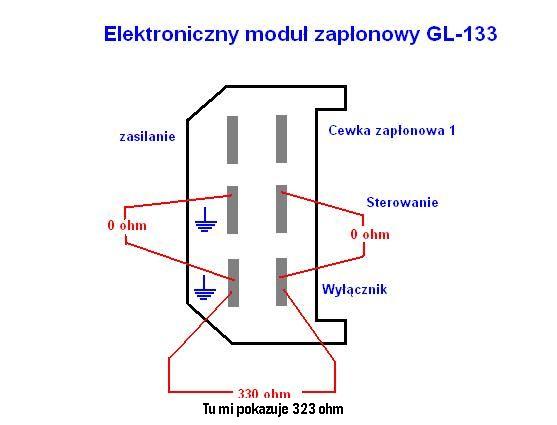

Witam pewnego dnia położyłem nowa elektryke i ...
w sobote wziołem się za wymiane elektryki w moim charcie. W poniedziałek skonczyłem ją. Po szkole we wtorek postanowiłem się przejechac zrobiłem gdzies moze 4 km i go zgasiłęm. Po udanym postuju nie chciał odpalic. Przypchałem go do domu i okazało się ze nie ma iskry. Po 30 min odpaliłem go i chodził więc postanowiłem się przejechac. Przejechałem gdzieś z 1 km i miałem takiego muła że szok. Zawsze jak wiezdzałem pod taka górke letka to na 3 biegu i jeszcze przyspieszałem a teraz ledwo na 2 i jeszcze go tak przululało że szok. Dojechałem do domu i chciałem go odpalić po około 2 h. Nie chce palić znowu. Odkreciłem świece i co znowu nie ma iskry albo czasami jest ale bardzo bardzo słaba. Nie wiem czego to może być wina myśle że elektyke podpiołem prawidłowo bo wszystko chodziło swiatła były no było ok, a po przejechaniu tych kilku km wszystko sie zjebało. Może ktoś wie co mam robić co wymienic czy coś. A chciałbym dodac ze kupiłem nowa swiece bo mówie może to od swiecy ale tez nie ma iskry. Liczę na waszą pomoc. Z góry dziekuje
no a kiedys przemieniłem kabelki na cewce ten czarny z zielonym i jest iskra ale bardzo słaba taka sobie. Kupiłem nowy przewód WN i fajke WN i nic tak sobie myśle że to chyba impulsator ale nie wiem. Nie chce wydawac kasy na coś co jest dobre bo na dzien dzisiejszy nie mam jej za dużo. Może pomożecie mi ustalić co to może być czy moduł czy jakaś cewka w iskrowniku. Słuszałem także ze jakoś się mierzy opór na cewkach żeby się okazało co jest zwalone. Proszę o pilną pomoc. A i jeszcze jedno gdzie ta cześć mógbym kupić co się okaze popsuta.

Pierwsze to odepnij kostek od instalacji zostaw tylko ta od modułu.
Po drugie posprawdzaj wg poradnika elektryka-f28/sprawdzanie-sprawno-ci-iskrownika-i-modu-u-romet-chart-210-t27685.html

Witam ponownie
zmierzyłem to i okazało się tak na module było zamiast 330 ohm było 323 ohm i tak po za tym było 0 tak jak na rysunku. Zmartwiło mnie tylko jedno. Mierzyłem ten impulsator tak jak jest opisane i pojawia się jakaś cyfra i zmiejsza sie do zera i tak samo z cewką zasilania nie wiem czy one są spalone ?
Jeśli tak to gdzie to można kupić.
A może pasuje coś od sima ?

Witam ponownie,
dziś kupiłem cewke butelkowa od sima 6V i tak ...
odpalam zapalił ale zgasł chyba zle wyregulowany zapłon i tak bezprzerwy, raz odpalił ale przejechałem nim 200m i miał takiego muła ze szok ale odpala. Czy to zapłoń czy coś jest spalonego w iskrowniku ?

dzieki sławek ale juz jest wszystko gotowe.
okzało się to od cewki butelkowej.
temat do zamkniecia.
dzieki wszystkim za pomoc
