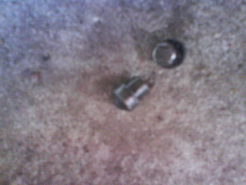

Witam! Poradnik jest ok ale jak rozłożyłem silnik to wysypały mi się jakieś 3 grzybki... Czy ktoś wie do gdzie one powinny się znajdować? Z góry thx:) Pzdr dla autora poradnika:)

obawiam się że są to grzybki od Twojej przesówki na wałku zdawczym ;) taka pierwsza moja myśl

I gdzie niby one powinny tam siedzieć? Pewnie robię z siebie idiotę przez takie pytania ale kto pyta nie błądzi:) A fotki postaram się zrobić po południu:)
 Temat postu: Re: Demontaż i montaż silnika 027 - Romet Chart 210.
PostWysłany: Wto Maj 12, 2009 2:24 pm
To zrób fotki i zobaczymy.

Tak to wygląda... :|

Nie mają żadnych dziur...

Zazikup miałeś rację. To jednak było od tej przesuwki. I nawet teraz już wiem, że one są od pierwszego biegu, który zepsuł mój kumpel. Już go złożyłem ale znowu jest to samo. dobani dobani Powypadały z tej przesuwki. Czemu się tak dzieje? Co trzeba kupić żeby mi ta jedynka działała???? <zniesmaczony>

po prostu powiem ci ze ja kupiłem motór właśnie z tą wadą kołki napędu zębatek na wałku zdawczym wypadały a nie mogą wypadać dzieje się to od wariacji na motorze a głównie od przełączania biegu bez sprzęgła ;[
